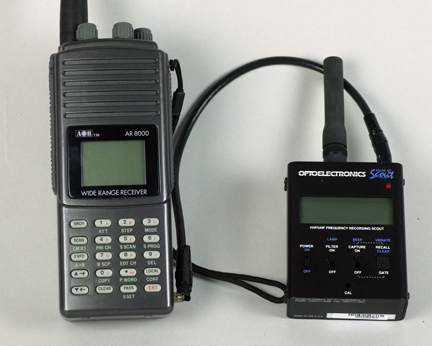

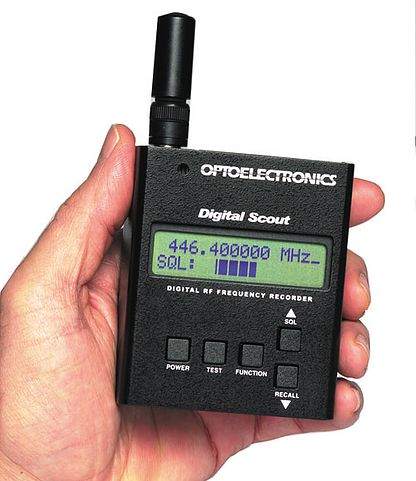

Лучшим решением будет использовать пишущий цифровой частотомер, такой, как Optoelectronics Digital Scout. Он имеет перекрытие по частоте от 10 МГц до 2,6 ГГц. В дополнение к отслеживанию аналоговых сигналов, он может определять сигналы TDMA, GSM, ППРЧ, APCO 25 (P25), амплитудную манипуляцию, TETRA, пульты дистанционного управления и другие импульсные ВЧ-сигналы. Он может отследить ВЧ-всплеск длительностью 300 микросекунд, и понимает почти любую модуляцию. В спецификации не указано, но сигналы DMR и NXDN (IDAS / NEXEDGE) тоже по силам Скауту.
Цифровой Скаут имеет тысячу каналов памяти, и может записывать в неё находки. Он может перестраивать на пойманные им сигналы (так называемый процесс Reaction Tuning) следующие модели приёмников:
Icom PCR1000
Icom R10
Icom R20
Icom R7000
Icom R7100
Icom R8500
Icom R9000
AOR AR8000
AOR AR8200
Optoelectronics Optocom
Optoelectronics OS456/Lite (для Radio Shack PRO-2005 и PRO-2006)
Optoelectronics OS535 (для Radio Shack PRO-2035 и PRO-2042)
Optoelectronics R11
Optoelectronics также производит детекторы поля ближней зоны, действующие таким же образом, как сканеры с CC/SS, но с полным перекрытием радиочастотного спектра. До появления сканеров с CC/SS, любители радиоразведки использовали такие приборы, как Optoelectronics Xplorer. Это прибор, рассчитанный только на модуляцию FM, с перекрытием по частоте от 30 МГц до 3 ГГц. Изделия Optoelectronics принадлежат к испытательному оборудованию более высокого уровня, нежели начальный, и превосходят по своим возможностям сканеры с CC/SS.
Фирма AOR предлагает к своему приёмнику AR-8200MK3 расширение его возможностей, позволяющее демодулировать передачи в формате APCO/P25. С такой функцией, доступной в высококачественном связном приёмнике, оптимальным сочетанием будет подключенный к нему частотомер, а именно Digital Scout. Объединённые возможности определения цифровых сигналов, весьма широкого перекрытия по частоте, и демодулирования P25 делают эту систему весьма подходящей для определения, отслеживания и демодулирования близкорасположенных ВЧ сигналов.
Автор экспериментировал с определением сигналов в ближнем поле с тех пор, как Radio Shack представил свою модель портативного частотомера #22-305 в середине 1990-х. За прошедшие 20 лет через его руки прошли частотомеры Radio Shack, изделия Optoelectronics, сканеры с CC/SS. Опыт показывает, что самым гибким сочетанием является частотомер Optoelectronics Scout, подключённый к портативному широкополосному связному приёмнику, чтобы перестраивать его на пойманные сигналы.

По-моему "частотомер Optoelectronics Scout" - это костыль, и приёсник с CloseCall вполне справляется с задачей перехвата близких сигналов. SDR - удобно использовать для мониторинга диапазона, несколько приёмников для обзора широкой полосы и нахождения частот, уже не обязательно быть близко к передатчику, но это нужен фургон, куча батареек и ноутов с приёмниками. И одним приёмником сканировать список известных частот.
NBP FM Участник
![5.0](http://www.radioscanner.ru/forum/img/ranks/5.gif) |
15 Мар 2018 21:23
CloseCall скромно промолчит в сторонке если на месте событий используется например DMR.
