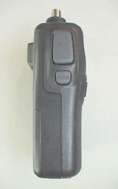

Левая боковая панель: функциональная клавиша (3), кнопка шумоподавителя* (2).
Включение/выключение приемника: отдельной кнопкой на передней панели (7).
Клавиатура без подсветки. *Управление шумоподавителем производится при зажатии этой кнопки и одновременном вращении валкодера. Порог устанавливается в пределах 1-9 ступеней, либо в автоматический режим ("Auto"). При зажатии этой кнопки без вращения валкодера она отключает шумоподавитель (т.е. работает как стандартная клавиша "moni").
