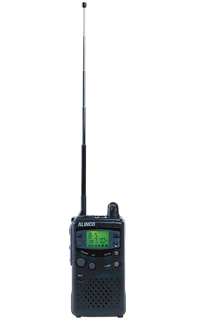

Alinco DJ-S11T
Любительская VHF-станция (144-147.995 МГц) на основе платформы популярного трансивера DJ-S41. Выходня мощность - 340 / 50 мВт. Может быть "раскрыта", после чего работает на прием и передачу в диапазоне примерно 136-174 МГц.

1. Общие
Диапазон частот
Передача: 144-147.995 МГц
Прием: 144-147.995 МГц
(Может быть "раскрыта" до 136-173.995 МГц)
Соответствие стандартам: Данных о сертификации в РФ нет
Организация памяти: 20 каналов памяти + 1 вызывной канал
Шаг частот (подстройки): 5, 10, 12.5, 15, 20, 25 кГц
Стабильность частоты: ±5 ppm
Сдвиг репитера: настраиваемый в диапазоне 0-15.995 МГц
Тип излучения: F3E (FM)
Диапазон рабочих температур: От –10 °C до +60 °C
Тип антенны / антенного разъема: Телескопическая откидная; несъемная
Сопротивление антенны: 50 Ом
CTCSS, DCS, сигнальные системы: CTCSS
Тип источника питания: 3 элемента питания типа АА
Напряжение питания: 3.6В ~ 4.5В DC
Потребляемый ток: передача - 260 мА, дежурный режим - 33 мА
Габаритные размеры: 100 х 55 х 28 мм
Вес: 185 г. (с тремя батарейками АА)
2. Передатчик
Выходная мощность: 340 мВт / 50 мВт
Тип модуляции: Переменная реактивность
Максимальная девиация: ±5 кГц
Внеполосные излучения менее: 60 дБ
Сопротивление микрофона (гаринитуры): 2 кОм
3. Приемник
Тип: Супергетеродин с двойным преобразование частот
Промежуточные частоты:
1-я - 23.05 МГц
2-я - 450 кГц
Чувствительность на 145.000 МГц: менее -15 дБu при 12 дБ SINAD
Чувствительность шумоподавителя: менее -15 дБu
Избирательность (по соседнему каналу): +/- 7.5 кГц - 6 дБ
Сопротивление НЧ-выхода: 8 Ом
Выходная мощность НЧ (звука): 100 мВТ (при 10% КНИ)
4. Функции, возможности, управление и т.п.
CTCSS кодер/декодер: 50 тонов
Есть микрофонный вход, аудиовыход, разъем для внешнего питания
Реверс частот (при работе на разнесенных)
Канальный режим работы
Поиск по частоте, сканирование каналов
2 уровня мощности: высокий/низкий
