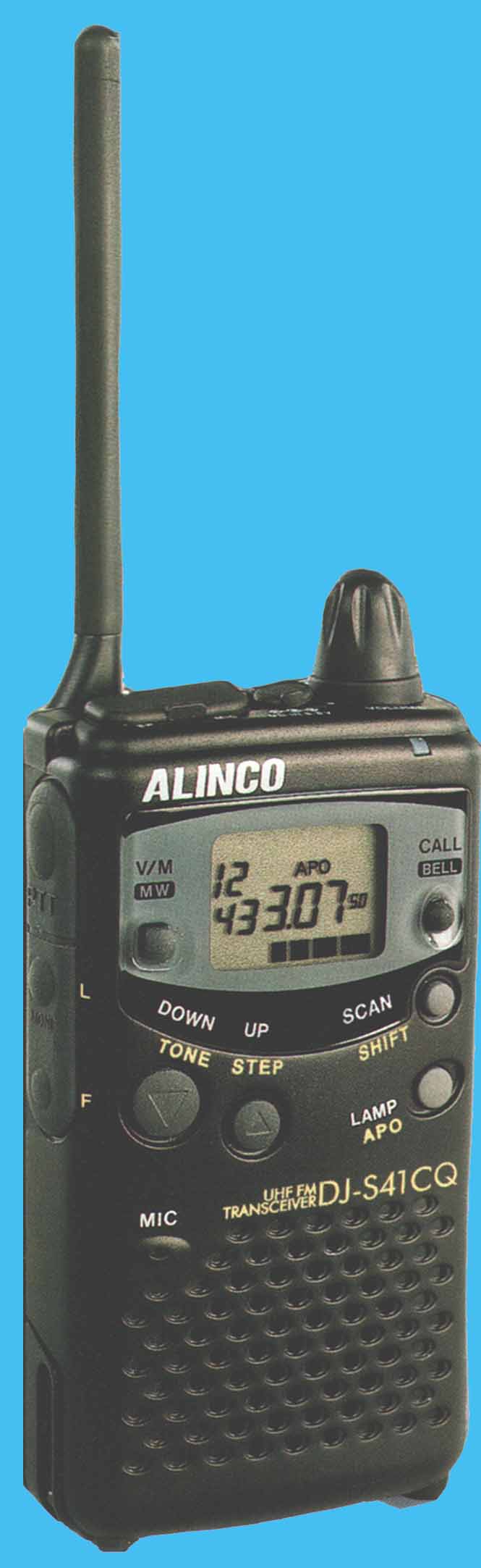

Alinco DJ-S41CQ
Европейская профессиональная версия (не-LPD) популярного трансивера. Рабочий диапазон 420-470 МГц, мощность передачи 500 или 50 мВт. CTCSS - 39 тонов (у других модификаций - 50).
