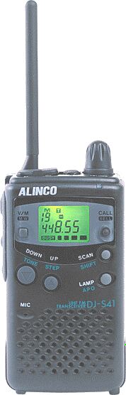

Alinco DJ-S41T
Американская профессиональная версия (не-FRS) популярного трансивера. В отличие от поставляющихся в Европу мощность и диапазон этой станции специально не ограничивались для соответствия стандарту LPD. На выходе у нее 340 мВт. Диапазон - 425-449.995 МГц.
