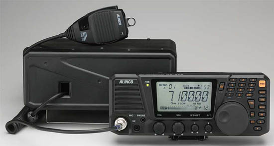

Alinco DX-SR8
Стационарный радиолюбительский КВ-трансивер. Основные характеристики: сплошной диапазон приема 0.135 - 30 МГц, передача в любительских участках. Режимы работы - SSB, CW, AM, FM. Мощность до 100 Вт (АМ - до 40 Вт). 600 каналов памяти с возможностью сканирования. CTCSS и PL для диапазона 10 метров. Передняя панель съемная.
Alinco DX-SR8E - европейская (глобальная) версия.
Alinco DX-SR8T - американская версия.
Отличаются диапазонами передачи.
