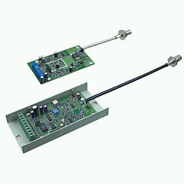

Альтавия-110М
Радиомодем диапазона VHF, предназначенный для:
• Передачи телеметрической информации
• Передачи информации от различного технологического оборудования
• Дистанционного управления
• Работы с радиоканальными охранными системами
Радиомодем состоит их 2-х одинаковых по размерам блоков - передатчика и приемника.
