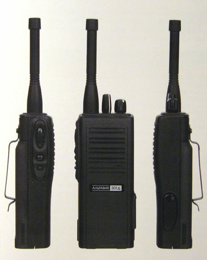

Профессиональная UHF-радиостанция. Основные особенности: диапазон 403-470 МГц, мощность 2/4 Вт, 16 каналов. Изготовлена с использованием ПАВ-резонаторов. Производится ООО "Альтоника".

Диапазон частот: 403-470 МГц
Сертификат соответствия: POCC RU.ME30.B01096
Организация памяти: 16 каналов
Шаг частот (подстройки): 12.5 / 25 кГц
Тип излучения: F3E (FM)
Диапазон рабочих температур: - 25 ~ +55°С
Типы шумоподавителя: CTCSS
Сигнальные системы: тональный вызов
Тип источника питания: аккумуляторная батарея
Напряжение питания: 7.5 В
Габаритные размеры: 40 х 140 х 60 мм
Вес 460 г.
Передатчик
Выходная мощность: 2 / 4 Вт
Внеполосные излучения: 63 дБ
Приемник
Чувствительность: среднее значение 0.25 мкВ при 12 дБ SINAD
Избирательность по соседнему каналу: не менее 70 дБ
Интермодуляционная избирательность: не менее 76 дБ
Избирательность по побочным (зеркальным) каналам: не менее 76 дБ
Уровень блокирования приемника при расстройке ±1 МГц: не менее 90 дБ
CTCSS кодер/декодер; тональный вызов
Сканирование, выборочное сканирование и приоритетное сканирование каналов
Автоматическая передача индивидуального номера радиостанции
Режим проверки доступности абонента
Возможность дистанционного блокирования радиостанции
Персональный и групповой вызов абонентов
Таймер ограничения времени работы на передачу
Запрет выхода в эфир на занятом канале
Индикация разряда аккумулятора
Возможность установки различных маскираторов речи
Экономичный режим
