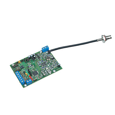

Устройство передачи даннных «Риф Файндер RF-801» входит в состав аппаратуры радиоканальной охранной сигнализации «Риф Файндер-801» и предназначено для двусторонней передачи цифровых данных в различных системах распределенного сбора информации, централизованной охраны, телеметрии, промышленной автоматики и т.п. Радиомодем работает на открытой частоте 433,92 МГц и имеет излучаемую мощность 10 мВт, в связи с чем не требуется получения разрешения на использование частот.
Конструктивное исполнение - бескорпусное.
1. Технические характеристики
Рабочая частота: 433,92 МГц ±0,2%
Сертификат соответствия: РОСС.RU.ME30.Н01388
Скорость передачи данных: 1200 бит/сек
Тип излучения: FM / FFSK
Диапазон рабочих температур: –30 ~ +85° C
Тип антенного разъема: BNC
Сопротивление антенны: 50 Ом
Напряжение питания: от 10 до 25 В
Потребляемый ток:
• прием (итндикация выкл.) 50 мА
• прием (итндикация вкл.) 30 мА
• передача 5 Вт 200 мА
Дальность связи: до 3 км
Интерфейс внешнего устройства: RS232, трех- или пятипроводный, полный дуплекс
RS485, двухпроводный, полудуплекс
Скорость обмена по последовательному интерфейсу: 1200 – 38400 бит/с
Объем буфера последовательного интерфейса: на прием 4 кБ
Габаритные размеры: 98 х 68 х 15 мм (без антенного кабеля)
Выходная мощность: 10 / 100 мВт
Возможности и особенности:
• Дальность передачи до 10 км. В условиях прямой видимости с направленной антенной
• Пакетный или потоковый режим
• Гибкие режимы адресации в сети ("точка-точка", звезда, адресный прием и др. )
• Возможность ретрансляции
• Интерфейсы RS-232, RS-485
• Программное конфигурирование стандартными терминалами по интерфейсу RS-232
Комплект поставки:
• плата радиомодема RF-801
• переходник порта RS-232
• руководство по эксплуатации
