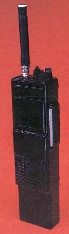

Цифро-аналоговая радиостанция индивидуального пользования "Альфа-Н" предназначена для организации беспоисковой двусторонней адресной маскированной радиосвязи для нужд МВД. Радиостанция обеспечивает симплексную одно-двухчастотную связь, обеспечивает работу в режиме автоматического поиска свободного канала (АПСК). Программа маскирования информации и радиоданные записываются в память радиостанций при изготовлении. Они могут быть изменены в период эксплуатации с помощью устройства записи информации (УЗИ). Радиостанция имеет возможность выхода на городскую телефонную сеть через стационарную радиостанцию "Альфа-С". В радиостанции применены экологически чистые аккумуляторы. Время зарядки аккумуляторной батареи 4 часа, что снижает количество батарей в комплекте. Радиостанция имеет возможность включения аварийного вызова и по сигналу центральной станции переходит в режим "маяка". Изготовитель: завод "Электросигнал", г.Новосибирск.
Технические характеристики
Общие
Диапазон частот: 148-149 и 171-173 МГц
Организация памяти (количество каналов):
• 10 оперативно набираемых каналов
• 105 индивидуальных адресов
• 100 адресов групп
Шаг сетки частот: 25 кГц
Стабильность частоты: ±4 ppm
Тип излучения: FM
Сигнальные системы: общий групповой вызов
Напряжение питания: 7.2 В
Длительность тонального вызова: 2.5 ±0.5 сек
Передатчик
Выходная мощность: 1 / 3 Вт
Внеполосные излучения: не более 2.5 мкВ
Приемник
Чувствительность: не хуже 0.6 мкВ
Уровень шумов: 36 дБ
Выходная мощность НЧ (звука): 500 мВт
Радиостанция изготавливается в 2-х вариантах:
• с ограниченными возможностями: предполагает управление с помощью переключателей;
• с расширенными возможностями: предполагает управление с помощью переключателя и 13-кнопочной тастатуры. Набираемая и принимаемая информация отображается на ЖКИ (жидкий кристаллический индикатор). В темное время суток имеется возможность подсвета индикатора. При включении радиостанции следует набирать пароль, что исключает несанкционированное использование станции.
В комплект радиостанции входят:
• одноместное зарядное устройство для заряда аккумуляторной батареи, которое одновременно служит блоком питания для радиостанции;
• манипулятор, выносной пульт оперативного управления.
