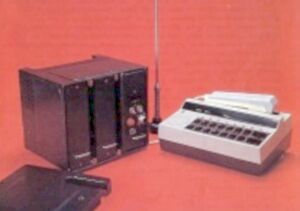

Альфа-С - стационарная цифро-аналоговая УКВ радиостанция для нужд МВД. Предназначена для организации беспоисковой двусторонней адресной маскированной радиосвязи. Управление радиостанцией осуществляется с помощью пульта дистанционного управления по двухпроводной линии. Расстояние между пультом и приёмопередатчиком может быть в пределах 20 м ... 10 км. Радиостанция может непрерывно работать в течение 24 часов в сутки при соотношении времени работы прием/ передача = 1:1. В составе радиостанции могут быть 2 равнозначных пульта дистанционного управления. Антенна может быть направленной с коэффициентом усиления не менее 12 dB, а также ненаправленной с коэффициентом усиления 5 dB. Радиостанция имеет возможность передачи и приема данных от абонентов сети или от базы данных. Перепрограммирование радиостанции (используемые частоты, номера каналов, пароль, режим работы и др.) осуществляется также дистанционно по той же линии связи при помощи устройства записи информации. От радиостанции на пульт выводится кроме служебной информации охранная сигнализация и сигнализация о пропадании питания сети. Изготовитель: завод "Электросигнал", г.Новосибирск.
