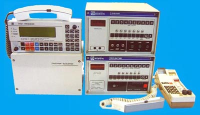

Ангара-РБ
Радиотелефонная однополосная КВ-радиостанция предназначена для организации беспоисковой, бесподстроечной радиосвязи на судах промыслового морского и речного флотов или в береговых радиоцентрах, а также для автоматической передачи радиотелефонных и радиотелеграфных сигналов тревоги и бедствия. Изготовитель: Егоршинский радиозавод, г.Артемовский, Свердловской обл.

Основные особенности
• малые габариты, масса и потребляе-мая мощность;
• отличные параметры электромагнитной совместимости;
• 74 000 дискретных частотных каналов связи;
• высокая стабильность частоты;
• настройка на самые разнообразные типы антенн с помощью блока АСУ;
• возможность питания от источников как постоянного,
• так и переменного тока и от аккумуляторов;
• высокая степень применения интегральных микросхем;
• тастатурное управление;
• встроенная автоматическая система контроля работоспособности;
• цифровая индикация частоты приема и передачи;
• возможность циркулярного вызова.
Применение перепрограммируемого запоминающею устройств обеспечивает запись, хранение и считывание до 40 про-грамм по 32 команды в каждой. Радиостанция может выполнять функции автоаларма и работать в жестких механических и климатических условиях.
