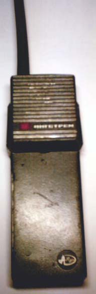

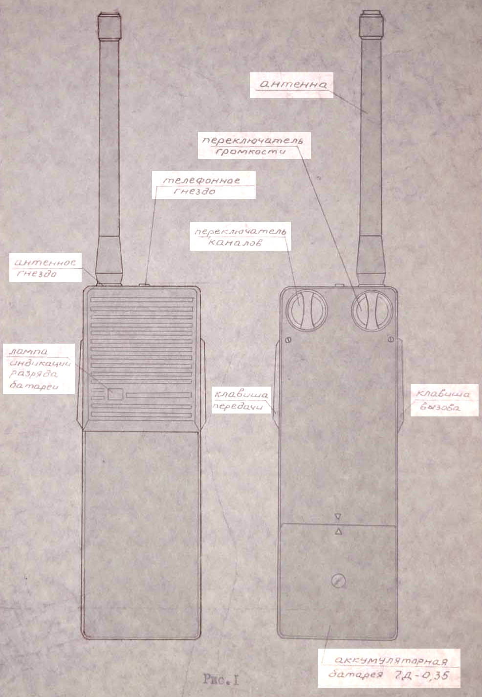

Ангстрем-ОН - портативная 8-канальная радиостанция для работы в диапазоне 160 МГц. Мощность 0.5 Вт, имеется встроенный инверсионный маскиратор речи. Совместима с другими радиостанциями комплекса "Ангстрем", разработанного в начале 1970-х годов для нужд КГБ СССР. Изготовитель: завод "Ангстрем" (г.Зеленоград)
Ангстрем-ОН, фото №2
