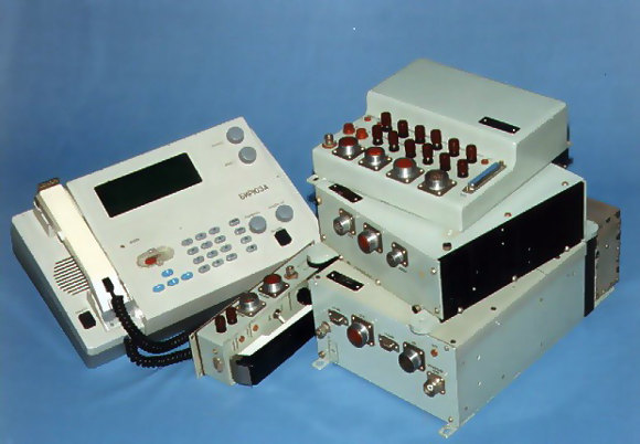

Судовая VHF-радиостанция "Бирюза" предназначена для использования на любых судах, совершающих рейсы в пределах морских районов плавания А1, А2, А3, и А4, в качестве УКВ радиостанции с целью осуществления передачи и приема сообщений с использованием цифрового избирательного вызова (ЦИВ) и радиотелефона в рамках внедрения Глобальной морской системы связи при бедствии и для обеспечения безопасности (ГМССББ). Радиостанция удовлетворяет требованиям Резолюции А.803 (19) ИМО, Рекомендациям МКК 493-8, 541-7, 689-1. Изготовитель: ФГУП ПО "Иртыш", г.Омск.

Диапазон частот: 156-162 МГц
Свидетельство об одобрении типа судовой аппаратуры^ №3/1-1157-2000
Организация памяти: 78 каналов
Шаг сетки частот: 25 кГц
Стабильность частоты:
• ± 0.5 ppm (в диапазоне рабочих температур)
• ± 2 ppm (годовая)
Время перестройки по частоте: 5 сек.
Тип излучения:
• В режиме телефонии: G3E
• В режиме ЦИВ: (скорость 1200 Бод, сдвиг 800 Гц, поднесущая 1700 Гц) G2B
• В режиме УБПЧ: (скорость 100 Бод, сдвиг 170 Гц, поднесущая 1700 Гц) G2В
Диапазон рабочих температур:
• -15 ~ +55 С (рабочая температура)
• -60 ~ +70 С (предельная)
Напряжение питания:
• от бортовой однофазной сети: 220 В (±22)
• от бортовой сети постоянного тока: 24 В (±7,2/-6,0)
Средняя наработка на отказ: 5000 час.
Наработка на отказ в режиме дежурного приема: 10 000 час.
Габаритные размеры трансивера: 410 х 223 х 140 мм
Вес 7.5 кг
Передатчик
Выходная мощность: 25 Вт
Внеполосные излучения: 2.5 мкВт
Приемник
Чувствительность: не хуже 0.5 мкВ при 20 дБ SINAD
Избирательность по соседнему каналу: не хуже 25 дБ
Интермодуляционная избирательность: 70 дБ
Диапазон звуковых частот: 300-3000 Гц
Дежурный приемник ЦИВ на 70 канале: 156.525 МГц
Конструктивные особенности:
• Автоматизированное микропроцессорное управление, в том числе обмен информацией через встроенную систему ЦИВ в соответствии с рекомендациями МККР.
• Управление радиостанцией производится от пультов судоводителя и радиста (с приоритетом первого) с отображением информации на жидкокристаллическом экране. Предусмотрено наличие выносных пультов связи (ВПС).
• Предусмотрена возможность автоматического ввода координат от навигационных устройств в соответствии со стандартом МЭК 1162.
• Имеются звуковая и встроенная сигнализации.
• Предусмотрен режим буквопечатания и передачи данных с помощью внешней аппаратуры (режим G2В, скорость 100 Бод, сдвиг 170 Гц, поднесущая 1700 Гц).
• Вид радиосвязи: симплекс, дуплекс
• Сканирование любых двух каналов в симплексном режиме
