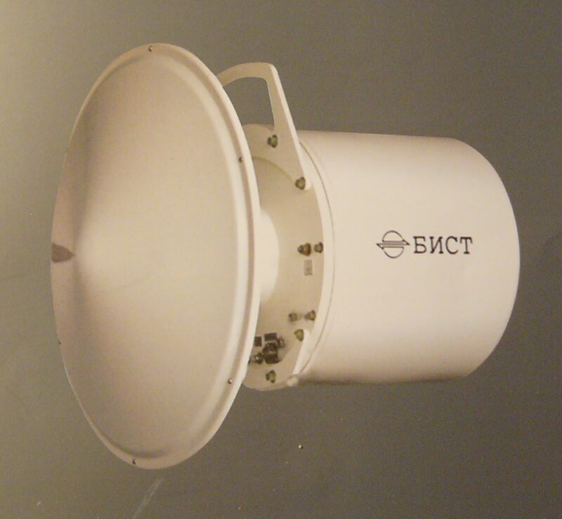

Цифровая радиорелейная станция «БИСТ-23» предназначена для организации цифровых радиорелейных каналов передачи данных с пропускной способностью Е1, Е2, Е3 в диапазоне частот 23 ГГц с длиной одного пролета до 15 км, в том числе, для организации телефонных каналов, передачи программ телевидения и радиовещания (совместно с цифровыми кодеками) и т.п. Производитель: Предприятие "БИСТ", Республика Татарстан, г.Чистополь
