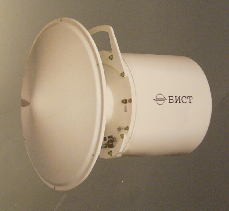

Цифровая радиорелейная станция «БИСТ-8» предназначена для организации цифровых радиорелейных каналов передачи данных с пропускной способностью Е2, Е3 в диапазоне частот 8 ГГц с длиной одного пролета до 60 км, в том числе, для организации телефонных каналов, передачи программ телевидения и радиовещания (совместно с цифровыми кодеками) и т.п.Производитель: Предприятие "БИСТ", Республика Татарстан, г.Чистополь
Технические характеристики
Общие
Диапазон частот: 7.9 - 8.4 ГГц
Стабильность частоты ±15×10-6
Тип излучения: QPSK / 16QAM
Диапазон рабочих температур:
Радиомодуль: -50 ~ +50 °С
Внутреннее оборудование: -5 ~ +40 °С
Коэффициент усиления антенны:
• ø1.25 м: 37 дБи
• ø1.8 м: 40 дБи
• ø2.4 м: 43 дБи
Напряжение питания: 18 ~ 72 В
Потребляемая мощность примерная: 20 - 70 Вт
Максимальная длина одного пролета: 60 км
Пропускная способность: 8 или 34 Мбит/сек
Интерфейс линии: G.703
Линейный код: HDB3
Остаточный коэффициент одиночной ошибки: не более 10-11
Габаритные размеры:
• Радиомодуль (без антенны): 292 мм (ø) х 275 мм(в)
• Внутреннее оборудование: 1 блок в стойке 19"
Вес:
• Радиомодуль (без антенны): 8 кг
• Внутреннее оборудование: 4 кг
Передатчик
Выходная мощность: 0 - 26 дБм
Приемник
Порог чувствительности приемника для цифрового ствола с коэффициентом ошибки 10-3:
• 8 Мбит/сек -84 (QPSK) / -81 (16QAM) дБм
• 34 Мбит/сек -78 (QPSK) / -75 (16QAM) дБм
Динамический диапазон приемника не менее 50 дБ
