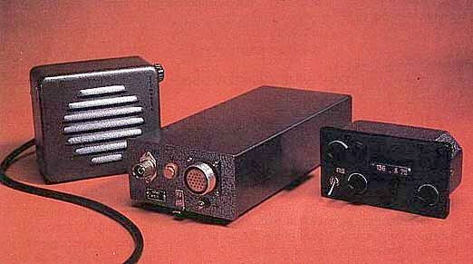

Бортовая приемо-передающая радиостанция БРИЗ предназначена для установки на легкомоторные самолеты и вертолеты гражданской авиации для обеспечения речевой связи экипажа с диспетчерами наземных пунктов УВД (управления воздушным движением). Радиостанция имеет два конструктивных варианта: 1-й вариант - управление с лицевой панели; 2-й вариант - управление с пульта дистанционного управления. Изготовитель: завод "Электросигнал", г.Новосибирск.
Технические характеристики
Диапазон частот: 118 - 136.957 МГц
Шаг сетки частот: 25 кГц
Стабильность частоты: ± 30 ppm
Тип излучения: АМ
Высотность: 10 000 м
Напряжение питания: 24 - 29.4 В
Потребляемая мощность: прием 18 Вт, передача 75 Вт
Выходная мощность передатчика: не менее 4 Вт
Чувствительность приемника: не хуже 2.5 мкВ
Габаритные размеры:
приемопередатчик 1-го варианта: 310 х 146 х 64 мм
приемопередатчик 2-го варианта: 296 х 126 х 63 мм
пульт дистанционного управления: 100 х 137 х 75 мм
Вес:
приемопередатчик 1-го варианта: 2.7 кг
приемопередатчик 2-го варианта: 2.7 кг
пульт дистанционного управления: 0.75 кг
