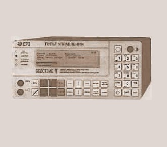

Модем цифрового избирательного вызова (ЦИВ) предназначен для эксплуатации совместно с радиостанцией "Ангара-РБ" во внутренних помещениях морских судов и подключается вместо пульта дистанционного управления, сохраняя все функции "Ангары-РБ". Совместно с радиостанцией "Ангара-РБ" модем ЦИВ образует ПВ-установку, отвечающую требованиям ГМССБ для эксплуатации на судах, совершающих рейсы в пределах морского района А2, а также судов, совершающих рейсы в морском районе А3 при наличии на борту судовой земной станции ИНМАРСАТ, а также обеспечивающую радиосвязь общего назначения в диапазоне частот 1.6-8.9999 MHz с использованием ЦИВ, радиотелефонии, амплитудной телеграции. Изготовитель: Егоршинский радиозавод, г.Артемовский, Свердловская обл.

• ПУ: 270 х 125 х 60 мм
• ВП ЦИВ: 270 х 230 х 180 мм
