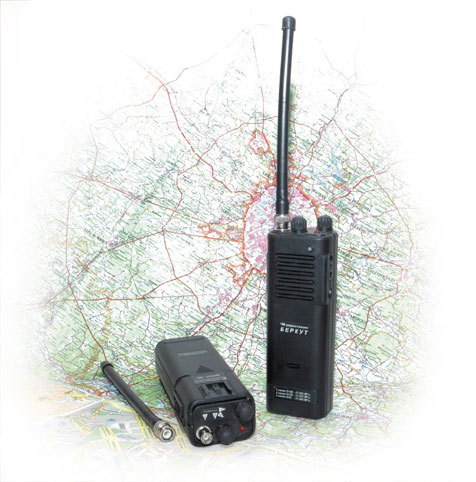

Портативная радиостанция диапазона Low Band (30-50 МГц). Особенно популярны у таксистов. Радиостанции Дельта – портативные, могут работать в переносном варианте (например, таксист отошёл в кафе – взял с собой рацию, остаётся на связи), или в автомобиле с автомобильными тангентами и автомобильными антеннами (с автомобильными антеннами дальность связи у Дельты не ниже, чем у громоздких автомобильных радиостанций).
