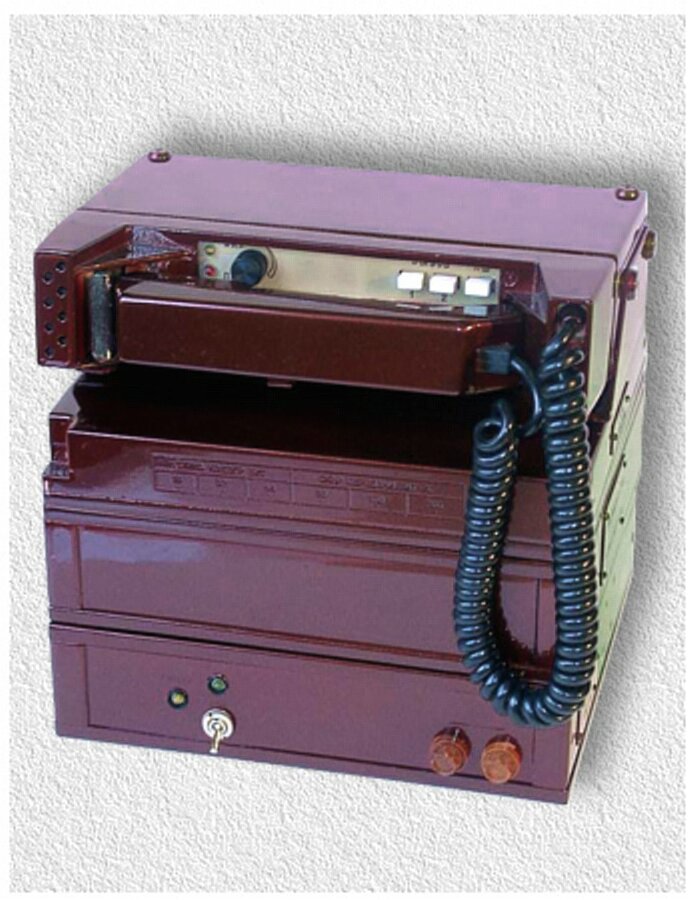

Стационарная, диспетчерская, симплексная, радиостанция. Предназначена для использования совместно с устройствами телемеханики в системах радиотелесигнализации "Эстакада-1", устанавливаемой на энергетических объектах и служит для организации бесподстроечной, беспоисковой, двухсторонней радиосвязи.
Радиостанция 18Р22С-1 устанавливается стационарно на диспетчерском пункте района электросетей и работает на антенну с круговой диаграммой направленности.
Радиостанция обеспечивает:
• Прием и передачу по радиоканалу сигналов телеуправления и телесигнализации в автоматическом режиме;
• Посылку сигналов вызова, его прием и радиотелефонную симплексную связь между диспетчерской радиостанцией и радиостанциями контролируемых объектов.
Радиостанция сохраняет работоспособность при непрерывной круглосуточной работе при соотношении прием/передача 1:1. Автоматический переход из режима "Передача" в режим "Прием" осуществляется через 63 сек.
