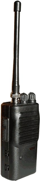

Из серийно выпускаемых в мире портативных радиостанций диапазона 27 МГц самая компактная и лёгкая (200г с аккумуляторами), с высокой выходной мощностью (8 Вт при питании от батарей, 6 Вт при питании от аккумуляторов). Эффективный спектральный пороговый шумоподавитель открывается сигналом всего 0,05-0,07 мкВ, т.е. радиостанция работает сигналом в 8-10 раз более слабым, чем обычные портативные CB радиостанции. Используемая узкополосная резонансная схема передатчика помимо высокого КПД - 70-80 % удовлетворяет условию "потребляемая мощность пропорциональна излучаемой", что даёт особенный выигрыш в экономии энергии при работе с компактными штатными антеннами и надёжную защиту передатчика при включении без антенны.

Диапазон частот: 27 МГц
Годы выпуска: серийное производство с ноября 2006 года
Соответствие стандартам: РД-45.378-2002
Организация памяти (количество каналов): 6 каналов, кварцевая стабилизация частоты
Каналы: D35е, D23е, D68е, D15е, D10е, D7е (частоты 27.805, 27.705, 27.545, 27.585, 27.525 и 27.485 МГц)
Тип излучения: F3E (узкополосная ЧМ)
Диапазон рабочих температур: Определяется применяемыми элементами питания. Сама радиостанция сохраняет работоспособность при -40 ~ +50 °С. Но большинство аккумуляторов в морозы сильнее -20 °С нормально не работают.
Тип антенного разъема: TNC
Сопротивление антенны: 50 Ом
Тип шумоподавителя: спектральный пороговый с чувствительностью порога срабатывания 0,05-0,07 мкВ
Тип источника питания: 8 батарей или аккумуляторов размера "ААА" либо внешнее питание через разъём.
Напряжение питания: 8-15 В
Потребляемый ток: Ток потребления в режиме «передача» при работе на штатную гибкую антенну не более 550 мА, Ток потребления в режиме «передача» при работе на согласованную нагрузку 50 Ом (стационарную или автомобильную антенну) при напряжении питания 12В не более 900 мА; в режиме ожидания не более 7 мА; в режиме приёма с максимальной громкостью не более 50 мА
Время работы с батареей Время работы от аккумуляторов 1000 мАч (8 штук "ААА", установленных в батарейный отсек радиостанции) в режиме 90/5/5 ожидание/приём/передача не менее 24 часа.
Дальность связи: в лесу со штатной антенной обычно от 3-4 до 7-8 км
Габаритные размеры: 13х6х3,6 см
Вес: Около 200г с аккумуляторами
Передатчик
Выходная мощность:
• 6 Вт при питании от аккумуляторов
• 8 Вт при питании от батарей
Тип модуляции: FM (узкополосная ЧМ класса F3E)
Максимальная девиация частоты: 1,8 кГц
Внеполосные излучения: 40 дБ
Приемник
Тип: Супергетеродин с двойным преобразованием частоты
Промежуточные частоты:
• 1-я 10,7 МГц
• 2-я 455 кГц
Чувствительность: не хуже 0,12 мкВ 10 дБ S/N
Чувствительность шумоподавителя: 0,05-0,07 мкВ
Избирательность по соседнему каналу: не хуже 65 дБ
Выходная мощность НЧ (звука): 200мВт
