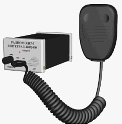

Радиомодем VHF-диапазона предназначенный для использования в различных системах сбора информации - компьютерных радиосистемах передачи данных, телеметрии, радиоохранных системах и т.п. Обеспечивает программирование параметров (частоты, мощность, режимы работы, адрес и т.д.), а также возможность модификации встроенного программного обеспечения через последовательный порт RS-232. Обеспечивает прем/передачу данных с коррекцией ошибок. Есть возможность частотного разделения цифрового и голосового канала. Работает в пакетном режиме и поддерживает адресацию и маршрутизацию пакетов в сети передачи данных (до 7 уровней ретрансляции). Интерфейс - RS-232C. Изготовитель: фирма "Интеграл", г.Казань.

• CTCSS кодер/декодер на 47 тонов
• Встроенный S-метр, измеритель уровня несущей
• Радиомодем комплектуется микротелефонной гарнитурой и обеспечивает работу в режиме обычной радиостанции для передачи голосовых сообщений.
