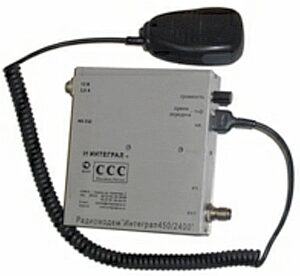

Интеграл 450/2400
Радиомодем UHF-диапазона предназначенный для использования в различных системах сбора информации - компьютерных радиосистемах передачи данных, телеметрии, радиоохранных системах и т.п. Обеспечивает программирование параметров (частоты, мощность, режимы работы, адрес и т.д.). Обеспечивает прем/передачу данных с коррекцией ошибок. Есть возможность частотного разделения цифрового и голосового канала. Работает в пакетном режиме и поддерживает адресацию и маршрутизацию пакетов в сети передачи данных (до 7 уровней ретрансляции). Обеспечивает прием/передачу данных с коррекцией ошибок. Интерфейс - RS-232. Изготовитель: фирма "Интеграл", г.Казань.
Технические характеристики
Общие
Диапазон частот: 403-470 МГц
Стабильность частоты: не более 0,001%
Тип излучения: FFSK
Диапазон рабочих температур: -50 ~ +50 С
Тип антенного разъема: TNC
Сопротивление антенны: 50 Ом
Типы шумоподавителя: CTCSS
Напряжение питания: 12 В ±15%
Скорость передачи, программируемая: 2400, 4800 бит/сек
Интерфейс, скорость программируемая: RS-232, до 115 кбит/сек
Режим работы с оконечным устройством: асинх/синх
Время переключения прием/предача: не более 40 мс
Габаритные размеры: 198 х 119 х 33,5 мм
Вес: 0.85 кг
Передатчик
Выходная мощность: 2 / 5 Вт
Максимальная девиация частоты: ±5 кГц
Внеполосные излучения: 2.5 мкВт
Ширина полосы частот излучения передатчика: не более 16 кГц на уровне -30 дБ
Приемник
Чувствительность при коэффициенте ошибок BER не более 10-6: не хуже 0.6 мкВ при SINAD 12 дБ
Избирательность по соседнему каналу: 25 кГц не менее 70 дБ
Интермодуляционная избирательность: не менее 65 дБ
Избирательность по побочным (зеркальным) каналам: не менее 70 дБ
Особенности:
• CTCSS кодер/декодер на 47 тонов
• Встроенный S-метр, измеритель уровня несущей
• Радиомодем комплектуется микротелефонной гарнитурой и обеспечивает работу в режиме обычной радиостанции для передачи голосовых сообщений.
