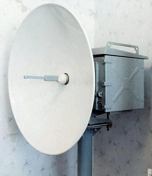

Радиорелейные станции «Исеть» и «Исеть-М» диапазона 14.4-15.35 ГГц позволяют организовать передачу от 30 до 120 телефонных каналов; одновременную передачу 30 телефонных каналов и полного цветного TV-сигнала, с 2-мя каналами звукового сопровождения, при комплектации модемами DAV; 240, 480 телефонных каналов, при комплектации модемами МД 17-03, МД 34-03 соответственно.
Изготовитель: ОАО "УПП Вектор", г.Екатеринбург.
