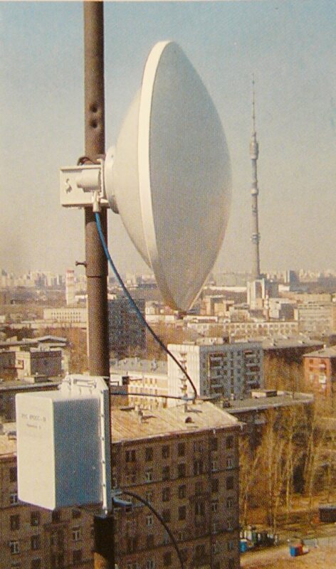

Использование двублочной структуры РРС с отдельно подключаемой антенной облегчает установку оборудования на объектах. Модем выполнен в стандартном девятнадцатидюймовом корпусе, поэтому легко устанавливается в стойку. Модем и радиоблок соединяются при помощи одного коаксиального кабеля с разъёмами TNC-7406. Аналогично антенна и радиоблок.
Базовый комплект состоит из двух постов (двух модемов и двух радиоблоков) с параболическими антеннами диаметром 600мм. На антеннах присутствуют крепления для монтажа на трубу диаметром 50 -100 мм. Радиоблок может крепится также на трубу аналогично антенне или же крепится к стене.
Посты размещаются у окна или на крыше здания таким образом, чтобы между ними была обеспечена прямая видимость. При отсутствии прямой видимости устанавливается ретранслятор на любом промежуточном здании.
