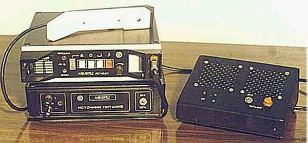

Симплексная VHF-радиостанция "Кварц-РС-03М" (1Р23С-2) предназначена для организации передачи на поднесущих частотах телеметрической информации, получаемой с внешних модемов, или речи в режиме бесподстроечной двусторонней симплексной связи. Изготовитель: Кыштымский радиозавод, г.Кыштым, Челябинская обл.

В комплект радиостанции входят приемопередатчик, блок питания (при необходимости организации поочередной передачи речевой и телеметрической информации радиостанции доукомплектовываются пультами речевой связи). По заявке потребителя радиостанции могут комплектоваться стационарными и мобильными антеннами. При использовании в стационарном варианте радиостанции комплектуются блоком питания БП (сеть переменного тока 220 В). Скорость передачи информации на поднесущих частотах 300-3400 Гц, определяется типом подключенного модема.
