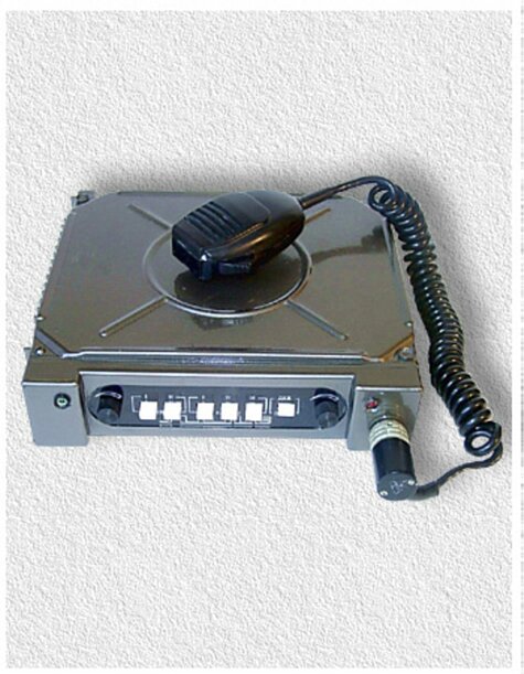

Автомобильная cимплексная радиостанция "Лен" 1P21B-3 предназначена для обеспечения бесподстроечной, беспоисковой, двухсторонней симплексной радиосвязи абонентов между собой, со стационарными, диспетчерскими радиостанциями комплекса "Лен", с абонентами производственной автоматической телефонной сети через диспетчерскую радиостанцию 1Р21С-5А, а так же с радиостанциями других типов, отвечающих требованиям ГОСТ 12252-86 и имеющих одинаковые частоты связи и вызова. Изготовитель: ООО ПКФ "ВЭЛС", г.Воронеж.
Варианты исполнения:
1Р21В-3 - кварцканальная
1Р21В-3А - синтезаторная с трубкой
1Р21В-3Г - синтезаторная с тангентой (на фото)
