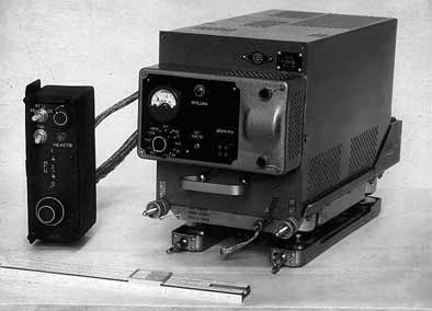

Радиостанция “Лотос” - ультракоротковолновая радиотелефонная станция, предназначенная для радиотелефонной связи экипажей самолетов с радиостанциями аэропортов международных и внутренних линий.
Технические характеристики
Общие
Диапазон частот: 100 - 151.95 МГц
Интервал между частотами: 50 кГц
Количество кварцевых резонаторов: 46 шт.
Тип излучения: АМ
Сопротивление антенны: 50 Ом
Напряжение питания: 27 В
Потребляемая мощность: не более 280 Вт
Высотность: 9000 м
Вес 18 кг
Передатчик
Выходная мощность: 18 Вт (на эквивалент антенны 50 Ом при длине фидера 2 м)
Подавление гармоник и комбинационных составляющих: в 1000 раз
Приемник
Тип: Супергетеродин с двойным преобразованием
Промежуточные частоты:
• 1-я 12525-13475 кГц (через 50 кГц)
• 2-я 500 кГц
