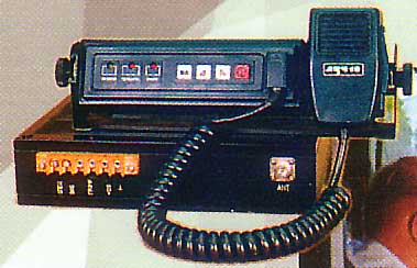

Луч-10 - возимая VHF-радиостанция. Мощность до 10 Вт. Может работать с разносом частот. 8 каналов. Модификации отличаются вариантами исполнения антенн и длиной кабеля к ним:
• Луч-10М - для установки в ГАЗ-2411, ГАЗ-3102
• Луч-10М1 - для установки в РАФ-2203
• Луч-10М2 - для установки в КАМАЗ-5320
• Луч-10Н - оснащена радионавигационным датчиком для передачи текущего местоположения мобильных объектов.
Изготовитель: "Завод Электроприбор", г.Владимир.
