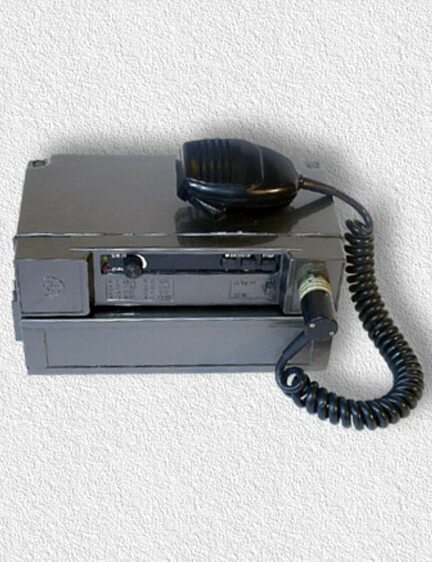

Маяк 16Р22В-1 - автомобильная симплексная VHF-радиостанция. Диапазон 146-174 МГц, мощность 10 Вт, одноканальная или многоканальная, с трубкой или с тангентой (16Р22В-1Г). Используется для работы на подвижных объектах (автомобили, тракторы и др.) Изготовитель: завод "Электросигнал", г.Воронеж.

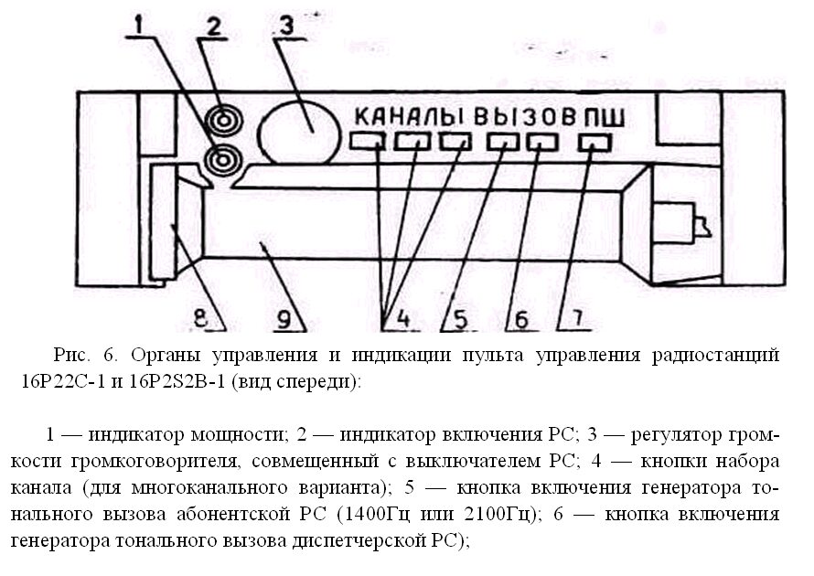

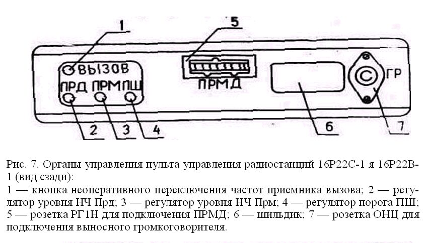

• приемопередатчик: 255 х 240 х 70 мм
• пульт управления: 248 х 185 х 64 мм
