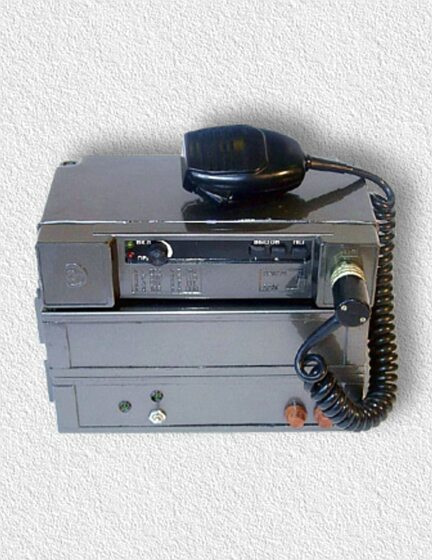

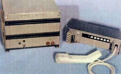

Маяк 16Р22С-1 - стационарная симплексная VHF-радиостанция. Диапазон 146-174 МГц, мощность 10 Вт, одноканальная или многоканальная, с трубкой или с тангентой (16Р22С-1Г). Используется для работы в стационарных условиях при питании от сети переменного тока напряжением 220 В или от источника постоянного тока напряжением от 11.3 до 16.1 В. Изготовитель: завод "Электросигнал", г.Воронеж.

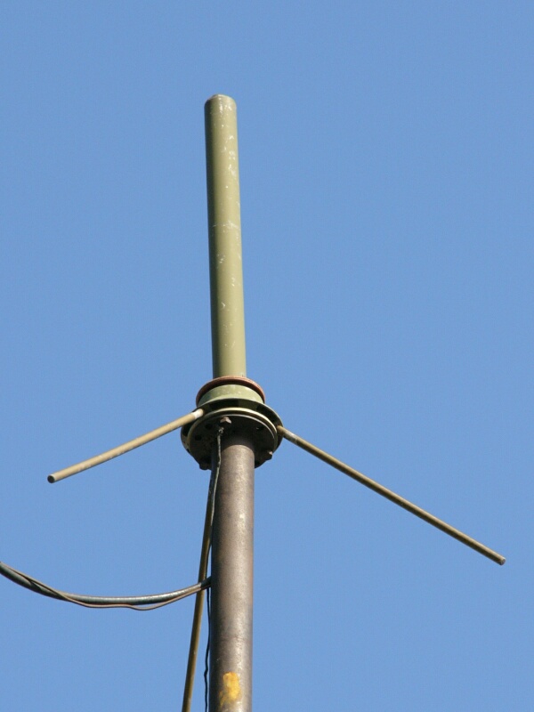

• антенна: 800 х 800 х 1100 мм

• антенна: 2.1 кг
