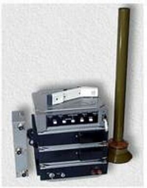

Маяк (16Р22С-3) - ретранслятор
Маяк 16Р22С-3 - радиостанция-ретранслятор, предназначенная для организации бесподстроечной, беспоисковой, двухсторонней ретрансляционной радиосвязи между двумя симплексными радиостанциями комплекса "Маяк" (возимыми, стационарными, диспетчерскими), имеющими разнос между частотами связи не менее 5.025 МГц. Диапазон 146-174 МГц, мощность 10 Вт, два канала. Питание от сети переменного тока напряжением 220 В или от источника постоянного тока напряжением от 11.3 до 16.1 В. Изготовитель: завод "Электросигнал", г.Воронеж.
Технические характеристики
Общие
Диапазон частот: 146-174 Мгц
Соответствие стандартам: ГОСТ 12252-86
Количество каналов: 2 канала
Стабильность частоты: ±5 ppm
Разнос частот между каналами: 5.025 МГц
Тип излучения: FM
Диапазон рабочих температур: -25 ~ +55 С
Сигнальные системы: тональный вызов
Напряжение питания: 220 В (+10/-15%) или 11.3 - 16.1 В
Потребляемая мощность:
дежурный режим 30 ВА
прием 60 ВА
передача 150 ВА
Габаритные размеры:
приемопередатчик: 255 х 240 х 70 мм
блок питания: 255 х 240 х 70 мм
блок управления: 245 х 240 х 70 мм
антенна: 800 х 800 х 1100 мм
разделитель антенный: 225 х 120 х 50 мм
Вес:
приемопередатчик: 2.63 кг
блок питания: 3.19 кг
блок управления: 3 кг
антенна: 1.95 кг
разделитель антенный: 1.5 кг
Передатчик
Выходная мощность: 10 Вт
Максимальная девиация частоты: ± 5 кГц
Макс. время работы на передачу: 15 мин.
Коэффициент нелинейных искажений: не более 5%
Чувствительность модуляционного входа: 50 мВ
Приемник
Чувствительность: не хуже 0.8 мкВ при 12 дБ SINAD
Эффективность работы шумоподавителя: не более -40 дБ
Выходная мощность НЧ (звука)
• на телефон — не менее 1 мВт
• на громкоговорителm — не менее 0.8 Вт
Комплект поставки:
• Приемопередатчик 2 шт
• Блок питания 1 шт
• Пульт управления ретранслятором с трубкой
• Антенный разделитель
• Кабель соединительный между приемопередатчиком и пультом управления
• Кабель питания аккумуляторный
• Антенна стационарная с 30 м кабеля (длина кабеля может быть изменена по желанию заказчика)
• Блок выносного громкоговорителя
• Монтажный комплект
Примечание: антенная мачта в комплект не входит.
