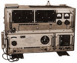

Медуза (РТ-50) - средне- и коротковолновая радиостанция. Предназначена для двухсторонней телефонно-телеграфной радиосвязи на рыболовных судах. Она может устанавливаться в качестве главной или резервной (аварийной) радиостанции на промысловых и транспортных судах, а также применятся для оперативного руководства флотом. Отличие "Медузы" от других подобных радиостанций заключается в том, что она может работать в средневолновом и промежуточном диапазонах. Для нее пригодны все виды судовых антенн. Питание радиостанции осуществляется от всех имеющихся на судах напряжений сети постоянного и переменного тока с автоматическим переходом на питание от аккумуляторов при отключении бортовой сети. Радиостанция полностью выполнена на полупроводниковых приборах.
Полезные ссылки:
1. Характеристики РТ-50 "Медуза" - тема на форуме
Технические характеристики
Диапазон частот: 1.6 - 3.8 МГц
Число фиксированных частот: 12
Модуляция: АМ
Род работы: симплекс или дуплекс
Выходная мощность передатчика:
• 30 ватт на частоте 500 кГц
• 45 ватт на частоте 2182 кГц
• 40 ватт на остальных частотах
Чувствительность приемника: 10 мкв
Дальность связи: 200-250 миль
Потребляемая мощность: прием - 60 вт, передача - 600-800 вт
Наработка на отказ: 530 часов
Относительная влажность: до 98%
Температура: от -10 до + 50 °С
Вес: 147 кг
