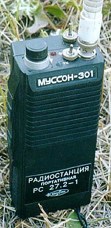

Муссон-301 (РС27.2-1) - портативная, одноканальная CB-радиостанция. Предназначена для обеспечения беспоисковой и бесподстроечной двухсторонней радиосвязи с однотипной радиостанцией или с радиостанциями, имеющими ту же частоту приема-передачи. Поставляется настроенной на одну фиксированную частоту в заводских условиях. Перестройка на другую частоту в рамках заданного диапазона, для пользователя станции, не предусмотрена. Выходная мощность 1 Вт. Изготовитель: завод "Ласпи", концерн "Муссон", г.Севастополь, Украина.
Технические характеристики
Общие
Диапазон частот: 27.15 - 27.275 МГц
Организация памяти: 1 фиксированная частота
Тип излучения: FM
Диапазон рабочих температур: -15 ~ +50 °C
Напряжение питания: 7-11 В (номинальное 9.6 В)
Время работы с батареей при отношении прием:передача = 3:1 не менее 10 час.
Габаритные размеры: 223 х 77 х 50 мм
Вес: 650 г (с антенной и аккумуляторами)
Передатчик
Выходная мощность: 1 Вт
Максимальная девиация частоты: ±5 кГц
Допустимое отклонение частоты: не более 1360 Гц
Ширина полосы излучения: не более 15 кГц (на уровне -30 дБ)
Приемник
Чувствительность: не хуже 0.3 мкВ при 12 дБ S/N
Избирательность по соседнему каналу: не менее 46 дБ
Интермодуляционная избирательность: не менее 40 дБ
Избирательность по побочным и зеркальным каналам: не менее 50 дБ
Диапазон звуковых частот: 300 - 3400 Гц
Выходная мощность НЧ (звука): не менее 80 мВт (при КНИ до 12%)
