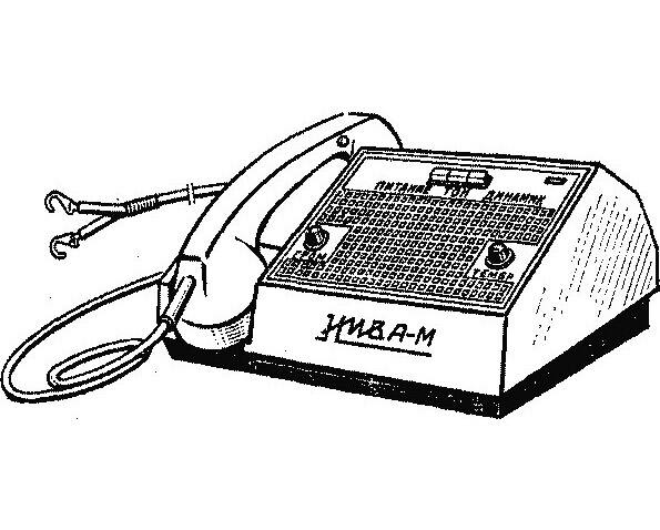

Нива-М - стационарная одноканальная, транзисторная КВ радиостанция. Конструктивнно радиостанция состоит из приемопередатчика и блока питания. Приемопередатчик радиостанции выполнен в виде настольного телефонного аппарата-коммутатора. Принципиальная схема приемопередатчика радиостанции Нива-М в основном не отличается от схемы радиостанции Карат-М. Приемопередатчики этих радиостанций собраны на одинаковых печатных платах. В отличие от радиостанции Карат-М, в составе Нива-М имеются микротелефон и громкоговоритель.
