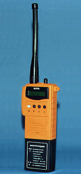

Потративная симплексная морская радиостанция. 40 каналов в диапазоне 156.3-158 МГц. Мощность 1/0.25 Вт. Взрывобезопасное исполнение; антикоррозийный, ударопрочный, водонепроницаемый корпус. По специальному заказу может быть изготовлена с полным покрытием VHF-диапазона (146-174 МГц). Изготовитель: ФГУП ПО "Иртыш", г.Омск и Омский приборостроительный завод им.Козицкого
