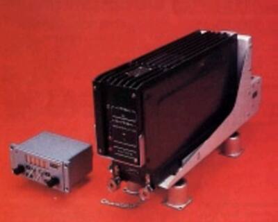

Орлан-85СТ
Авиационная бортовая приемо-передающая радиостанция предназначена для установки на магистральные самолеты гражданской авиации. Обеспечивает двустороннюю симплексную речевую связь с наземными службами и между экипажами самолетов в воздухе. Параметры радиостанций отвечают требованиям ICAO и позволяют совершать полеты в страны Европы.
Радиостанции Орлан-85СТ полностью взаимозаменяемы с ранее установленными по установочным размерам, присоединительным разъемам и внешней проводке. При их монтаже взамен ранее установленных доработки летательного аппарата не требуется.
Изготовитель: завод "Электросигнал", г.Новосибирск.

Технические характеристики
Общие
Диапазон частот: 118 - 137.9917 МГц
Шаг сетки частот: 8.33 / 25 кГц
Стабильность частоты: ± 6 ppm
Диапазон рабочих температур: -55 ~ +55 °C
Наработка на отказ: не менее 4000 час.
Назначенный ресурс: 30 000 час.
Назначенный срок службы: 15 лет
Передатчик
Выходная мощность: 25-40 Вт
Подавление внеполосных излучений: 90 дБ
Приемник
Чувствительность: не хуже 1.5 мкВ
Избирательность по побочным каналам: 80 дБ
