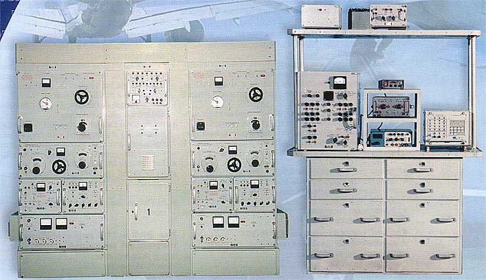

Приводная средневолновая радиостанция ПАР-10С предназначена для обеспечения дальнего и ближнего привода в район посадки л/а, оборудованных радиокомпасами, а также для отметки фиксированных точек на трассах полета с помощью маркерного радиомаяка.
В составе: 2 приводных передатчика (основной и резервный), маркерный радиомаяк, устройство автоматики, контроля и резервирования. Предусмотрено местное и дистанционное управление. ДУ обеспечивается с использованием 2- или 4-проводной линии либо по радиоканалу. Размещается в стационарном здании выполненном по типовому проекту.
Изготовитель: ФГУП ПО "Иртыш", г.Омск.
Технические характеристики
Общие
Передача: 150 - 1750 кГц
Дискретность установки частоты возбудителя: 100 Гц
Типы антенн (для приводных передатчиков): Т-образные с высотой мачт 20 м для дальнего и 5 м для ближнего приводов
Выдача опозновательного сигнала: в режиме привода одно-, двух и трехбуквенные посылки кода Морзе с циклом повторения 15, 30, 60 сек
Тип источника питания: 3-х фазная сеть или автоматизированный резервный дизельный электроагрегат
Напряжение питания: 220/380 В +10/-15%
Дальность действия (в зависимости от высоты полета и рабочей частоты): от 50-150 до 400 км
Передатчик
Выходная мощность: 400 Вт
Частоты тональной модуляции: (-400+25) Гц, (1020+50) Гц
Особенности
Радиостанция обеспечивает:
• Автоматический контроль параметров приводных передатчиков (ток в антенне, глубина модуляции, наличие опознавательного сигнала);
• Автоматический контроль параметров маркерного радиомаяка (глубина модуляции, излучаемая мощность, манипуляция несущей частоты);
• Резервирование маркерного радиомаяка при:
-снижении глубины модуляции - до 50%,
-снижении мощности излучения - до 50% от номинальной,
-прекращение манипуляции несущей частоты.
• Резервирование приводных передатчиков при:
-снижении тока в антенне на 30-40% от установленного значения;
-снижении глубины модуляции до 50-60%;
-отсутствии или сбоя опознавательного сигнала.
• Автоматическое резервирование дизельных электроагрегатов при:
-снижении давления масла в дизеле,
-снижении или повышении оборотов дизеля,
-перегрев охлаждающей жидкости,
-изменение напряжения генератора более чем на +10%, -15%.
• Ручное и автоматическое управление системой жизнеобеспечения (отопление, вентиляция);
• Охранную и пожарную сигнализацию, автоматическое пожаротушение;
• Дистанционное управление приводными передатчиками, маркерным радиомаяком, заградительными огнями и дизельагрегатами по 4х-проводной, 2х-проводной линии управления или радиолинии на удалении до 10 км.
Состав:
• Приводной передатчик П200 - 2 шт.
• Стойка автоматики П300 - 1 шт.
• Щит распределительный П501 - 1 шт.
• Фильтр сетевой П700 - 1 шт.
• Щит ввода сети П702 - 1 шт.
• Стабилизатор напряжения СТС-10/0.5С - 1 шт.
• Т - образная антенна с высотой мачты 20 м. 1 шт.
Дополнительно может быть поставлена следующая аппаратура:
• Маркерный радиомаяк ;
• Аппаратура ТУ-ТС "Дистанция - II";
• Стойка автоматического управления дизельэлектрическими агрегатами (САУ) ;
• Дизельэлектроагрегаты;
• РПУ Р - 880М;
• УКВ радиостанция трансляции Р-853В1;
• Радиостанция канала дистанционного управления АДУ;
• Аппаратура терморегулирования;
• Аппаратура пожаротушения.
В общей сложности радиостанция имеет 22 варианта поставки.
