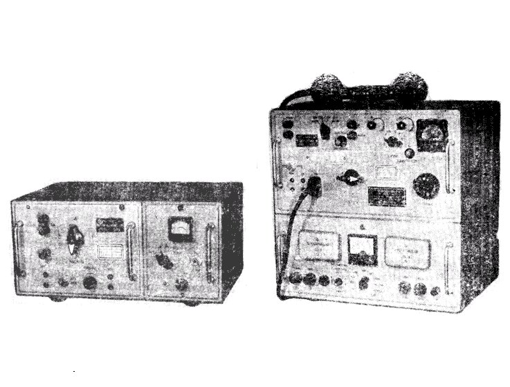

Полоса-2 (28РТ-50-2-ОМ)
Приемо-передающая радиостанция типа "Полоса-2" 28РТ-50-2-ОМ служит для проведения симплексной или дуплексной телефонной и телеграфной связи и ретрансляции сигналов проводной связи на четырех фиксированных частотах в диапазоне 300—600 кГц и 1000—8000 кГц. Радиостанция может быть использована для организации связи в стационарных условиях на внутриобластных и внутрирайонных линиях связи, в сельском хозяйстве, на строительстве, при геолого-поисковых работах и в других отраслях народного хозяйства.

Технические характеристики
Общие
Диапазоны частот:
1 поддиапазон—300—600 Кгц (за исключением пораженных частот 480—520 кгц);
2 поддиапазон—1000—2000 кГц;
3 поддиапазон—2000—4000 кГц;
4 поддиапазон—4000—8000 кГц.
Нестабильность частоты: не более ±50 Гц
Тип излучения: USB
Диапазон рабочих температур: 0 ~ +40 С
Тип источника питания: сеть переменного тока или аккумуляторная батарея
Напряжение питания: 127/220 или 24 В
Передатчик
Выходная мощность: не менее 30 Вт
Мощность излучения в паузах: не более 10 мВт
Номинальный уровень входного НЧ сигнала: не более 0,3 В (эфф.)
Подавление несущей (SSB): 40 дБ
Подавление внеполосных излучений: 40 дБ
Неравномерность частотно-модуляционной характеристики в телефонном режиме в полосе модулирующих частот от 300 (±50) и до 3400 )±200) Гц: не более - 6 дБ
Уровень взаимомодуляционных искажений: не хуже 25 дБ
Промышленный КПД: не менее 20%
Приемник
Чувствительность: не хуже З мкВ
Двухсигнальная избирательность по соседнему каналу:
• 1000—8000 кГц не менее 60 дБ
• 300—600 кГц не менее 50 дБ
Избирательность по ложным каналам:
• 1000—8000 кГц - не менее 60 дБ
• 300—600 кГц - не менее 50 дБ
Эффективность АРУ При увеличении входного сигнала на 60 дБ - обеспечивает увеличение выходного сигнала не более 10 дБ
Выходная мощность НЧ (звука): не менее 100 мВт (при КНИ 8%)
Антенное устройство
• В диапазоне рабочих частот 1000—8000 кГц в радиостанции используется одна комбинированная антенна, выполненная в виде симметричного вибратора с высотой подвеса 15—17м и длиной плеча 22 м.
• В диапазоне частот 4000—8000 кГц радиостанция работает на симметричную антенну, а в диапазоне частот 1000—4000 кГц провода фидера в передатчике и приемнике автоматически соединяются перемычкой и радиостанция работает на Т-образную антенну.
