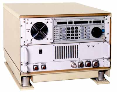

Корабельный транзисторный КВ приемопередатчик ПТ-100 (ПТ-250) предназначен для организации автоматизированных и неавтоматизированных линий и сетей связи для передачи данных и речи на кораблях, судах морского флота и подвижных комплексах связи. Выполнен на основе ППУ ПТ-100. Изготовитель: ОАО "РИМР" (г.Санкт-Петербург)
