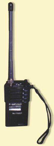

Профессиональные VHF и LowBand-радиостанции. Мощность до 5 Вт, 10 каналов памяти, металлический корпус. Производится Рязанским радиозаводом.

Диапазоны частот
• LB: 38-48 МГц
• VHF: 136-174 МГц
Организация памяти: 10 каналов + 1 служебный
Шаг частот (подстройки): 5 кГц
Диапазон рабочих температур: -10 ~ +50 C
Потребляемая мощность:
• дежурный режим 600 мВт
• прием 2.5 Вт
• передача (0.2 / 2 / 5 Вт) 7.5 / 12 / 15 Вт
Дальность связи: не менее 3 км
Габаритные размеры: 112 х 54 х 37 мм
Вес: 500 г. (с аккумулятором и антенной)
Передатчик
Тип: синтезатор частоты
Выходная мощность: 0.5 / 2.0 / 5.0 Вт
Максимальная девиация частоты: ±5 кГц
Приемник
Тип: супергетеродин с двойным преобразованием частоты
Чувствительность: не хуже 0.2 мкВ
Избирательность по соседнему каналу: не хуже 70 дБ
Выходная мощность НЧ (звука): 500 мВт
Комплект поставки
Радиостанции поставляются в комплекте с зарядным устройством ИВЭП–1, работающим от сети 220 В, или зарядным устройством ИВЭП–7, работающим от 24 В, в зависимости от варианта поставки. Радиостанция может комплектоваться выносной гарнитурой ГВ2.
