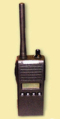

Профессиональная VHF-радиостанция (предлагаются две частотные версии - 146-149 или 165-174 МГц). Мощность до 5 Вт, 100 каналов памяти, может быть запрограммирована с клавиатуры. Производится Рязанским радиозаводом.
Технические характеристики
Общие
Диапазон частот
• 1: 146-149 МГц
• 2: 165-174 МГц
Организация памяти: 99 каналов + 1 служебный
Шаг частот (подстройки): 12.5 кГц
Диапазон рабочих температур: -10 ~ +50 C
Типы шумоподавителя: CTCSS
Напряжение питания: 7.2 В
Потребляемая мощность:
• дежурный режим 360 мВт
• прием 2.5 Вт
• передача 12.5 Вт
Дальность связи: не менее 3 км
Габаритные размеры: 130 х 60 х 42 мм
Вес: 450 г. (с аккумулятором и антенной)
Передатчик
Тип: синтезатор частоты
Выходная мощность: номинальная - 0.85 Вт, максимальная - 5 Вт
Максимальная девиация частоты: ±5 кГц
Приемник
Чувствительность: не хуже 0.3 мкВ
Избирательность по соседнему каналу: не хуже 70 дБ
Выходная мощность НЧ (звука): 500 мВт
Функции, возможности, управление и т.п.
• CTCSS кодер/декодер
• Радиостанция может быть запрограммирована как с персонального компьютера с использованием инфракрасного порта (ИК-порта), так и вручную с панели.
• Радиостанция поставляется в комплекте с зарядным устройством, работающим от сети 220 В.
