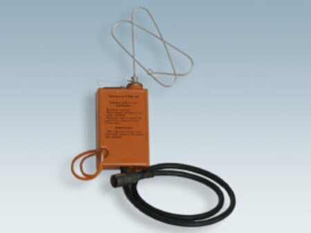

Радиостанция Р-855-А1 предназначена для обеспечения радиосвязи членов экипажа, потерпевшего бедствие самолета или вертолета с поисково-спасательными службами на аварийных частотах 121.5 МГц и 243 МГц.
Р-855А1(У) предназначена для учебных целей при подготовке специалистов поисково-спасательных групп на частоте 114.583 МГц.
Технические характеристики
Общие
Диапазон частот
Передача:
• Р-855-А1: 121.5 МГц и 243 МГц
• Р-855А1(У): 114.583 МГц
Прием :
Соответствие стандартам: Сертификат №02.112.0673-2004
Диапазон рабочих температур: -50 ~ +60 °С
Тип источника питания батарея: Прибой-2С
Напряжение питания: 8.5В
Время работы с батареей:
• при работе телефоном: 60 час.
• в режиме радиомаяка: 24 час.
Дальность связи: 800 метров (на открытой местности)
Габаритные размеры: 130 х 68 х 32 мм
Вес: 1000 г.
Передатчик
Выходная мощность: 100 мВт
Приемник
Чувствительность: не хуже 10 мкВ
Особенности
Радиостанция выполнена в герметичном корпусе, работает с внутренним микрофоном или со шлемофоном. Радиостанция
Режимы работы: Радиостанция имеет два вида работ: радиотелефон в режиме "связь" и радиомаяк с модуляцией свип-тоном в режиме МАЯК.
Состав: Радиостанция, батарея (по отдельному договору), антенна, ремни, чехол, ЗИП-1/12, комплект ЭТД
