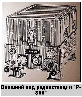

Р-860
Авиационная радиостанция Р-860 "Перо" предназначена для связи с наземными радиостанциями, а также между вертолетами и легкими самолетами находящимися в воздухе. Трансиверная схема (лампово-полупроводниковая - лампы: 1Ж29Б, 6Н16Б, 1П24Б, на выходе ГУ17) с двойным преобразованием частоты. Дальность двухсторонней связи при работе с наземными радиостанциями на высоте полета 1000 м - не менее 100 км. Кварцевый синтезатор частоты. Радиостанция может комплектоваться пультом дистанционного управления под красный подсвет или под УФО (ультрафиолетовое облучение). Ориентировочный год выпуска радиостанции - 1966.
Технические характеристики
Диапазон частот: 118 - 136.5 МГц
Тип излучения: АМ
Напряжение питания: 27 В
Потребляемая мощность: прием - 32 Вт, передача - 85 Вт
Тип приемника: супергетеродин с двойным преобразованием
Чувствительность приемника: не хуже 7 мкВ
Габаритные размеры: 333 х 200 х 215 мм
Вес: 8.5 кг
