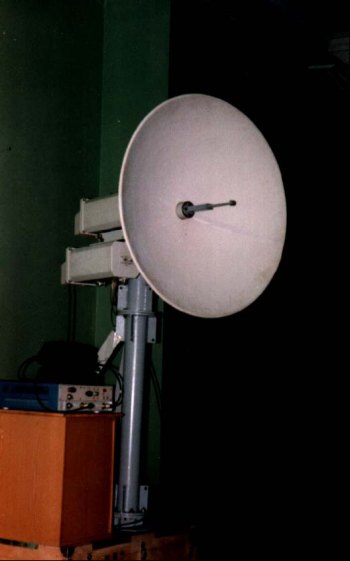

РЭСКОМ-15
Категория Радиорелейные станции
РЭСКОМ-15
Радиорелейная станция диапазона 15 ГГц, предназначенная для передачи аналоговых или цифровых сигналов: телефонии, телевидения, телеметрии, интернет, изернет.
Производитель: ОАО НТЦ "Завод Ленинец", г.Санкт-Петербург
Технические характеристики
Общие
Диапазон частот: 14.5 - 15.35 ГГц
Соответствие стандартам:
• Сертификат соответствия №ОС/1-РРС-476
• Сетка частот соответствует рекомендации F 636 МСЭ-Р
• Параметры стыковки модема РРС с аппаратурой временного уплотнения соответствуют Рек. G703 МСЭ-Т
Шаг сетки частот: 28 МГц
Разнос частот приема-передачи: 490 МГц
Относительная нестабильность частоты: ±1.5 х 10-4
Количество дуплексных стволов РРЛ: до 4-х
Диапазон рабочих температур: -50 ~ +50 °С
Напряжение питания: 24 В
Потребляемый ток двухсвольной РРС: не более 5А
Максимальная длина одного пролета РРЛ: от 35 до 50 км (в зависимости от климатических зон)
Скорость передачи данных: 2.048 Мбит/сек - 51 Мбит/сек
Код передачи цифровой информации: HDB-3
Передатчик
Выходная мощность (подаваемая в антенну): до 150 мВт
Приемник
Коэффициент шума: 10 дБ (с МШУ не более 4.0 дБ)
Вероятность ошибок при уровне сигнала на входе приемника -70 дБ: не более 10-11
Пороговый уровень приемника при вероятности ошибок 10-3:
• при минимальной скорости передачи цифровой информации 2.048 Мбит/с не более -80 дБм
• c МШУ не более -86 дБм
• при максимальной скорости передачи цифровой информации 51 Мбит/сек не более -76 дБм
• с МШУ не более -82 дБм
Особенности:
• блочно-модульная конструкция РРС;оперативная юстировка антенны.
• гибкое изменение конфигурации используемого оборудования.
• оперативное наращивание пропускной способности передачи информации.
• оперативное развёртывание РРЛ на любых объектах связи, в любых регионах,
включая участки со сложным рельефом местности.
• оперативное развёртывание РРЛ в регионах стихийных бедствий и ЧС
• оперативное развертывание разветвленных телекоммуникационных сетей в
крупных городах, индустриальных центрах, пограничных участках, где
использование кабельных систем существенно ограничено.
Область применения:
• внедрение сетей цифровой телефонии, телевидения и звукового радиовещания
• организация сотовых сетей связи; мобильных систем связи; компьютерных
сетей; высокоскоростных систем; охранных и радиолокационных систем
Базовая комплектация:
• Устройство антенное АП-1 диаметром 1м
• Приемопередающее оборудование
• Устройство сопряжения с модемами ЧМ со скоростью передачи цифрового сигнала 2,048Мбит/с и 8,488Мбит/сек.
• В зависимости от типа передаваемой информации, а также в зависимости от скорости передачи цифровой информации, выбирается конкретный тип модема:
• Мультиплексоры МД8 (4хЕ1), МД17 (8хЕ1), МД34 (17хЕ1), МД51
• Модем цифровой МД17 (8хЕ1), МД34 (17хЕ1), МД51
• МТВ (модем для передачи ТВ) с модемом МД DAV (1хЕ1; 2хЕ1)
• Цифровой комплекс передачи телевидения TLS 84000 TV
