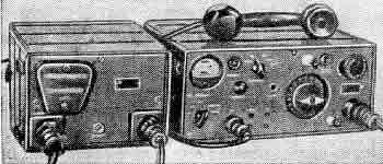

РСО-5 "Полоса" - ламповая, переносная, однополосная радиостанция для работы в СВ и КВ диапазонах. Предназначена для беспоисковой симплексной телефонно-телеграфной связи с аналогичными радиостанциями, работающими на верхней боковой полосе частот. Применяется для низовой радиосвязи в сельском и лесном хозяйстве, на строительстве нефте- и газопроводов, шоссейных и железнодорожных дорог, линий электропередачи, на линиях водного транспорта, при геолого-поисковых работах и в других областях народного хозяйства. Радиостанция состоит из блока приемопередатчика и блока питания.
Технические характеристики
Общие
Диапазон частот: 1 - 6 МГц
Организация памяти (количество каналов)^ 4 канала (кварцованные)
Типы излучения: CW, SSB
Типы источников питания:
• сеть
• аккумуляторная батарея
• динамо ножного привода
Напряжение питания: 127/220 или 12 В
Потребляемая мощность:
• прием (сеть) 18 Вт
• прием (аккум.) 12 Вт
• передача (сеть) 100 Вт
• передача (аккум.) 90 Вт
Дальность связи: до 200 км
Тип подключаемой антенны: 'наклонный луч' длиной 10-12 м и высотой подвеса 4-6 м
Передатчик
Выходная мощность:
• CW - 5 Вт
• SSB - 7 Вт
Приемник
Чувствительность не хуже: 8 мкВ
