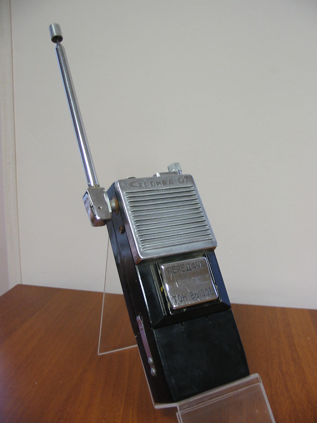

Радиостанция ПРС-Стройка ("Стройка-67") обеспечивает беспоисковую, бесподстроечную, симплексную радиотелефонную связь с радиостанцией того же канала на расстоянии до одного километра на открытой местности. Радиостанция ПРС-Стройка может использоваться для диспетчерской связи на стройках, в морских портах, в системе аэродромного и другого обслуживания.

Диапазон частот: 34.5 - 35.0 МГц
Год выпуска: 1967
Организация памяти (количество каналов): 1 канал
Тип излучения: АМ
Диапазон рабочих температур: +10 ~ +50 С
Сигнальные системы: тональный вызов 1450 Гц
Тип источника питания: кассета с 6 аккумуляторами типа ЦНК-0.45
Напряжение питания: 7.5 В
Потребляемый ток:
• дежурный режим 12 мА
• прием 45 мА
• передача 48 мА
Время работы с батареей (цикл 1:1:10): не менее 24 часов
Габаритные размеры: 172 х 73 х 36 мм
Вес: 800 г
Передатчик
Выходная мощность: не менее 70 мВт (в эквиваленте антенны в режиме несущей)
Точность установки частоты: не хуже ±300 Гц
Коэффициент нелинейных искажений: не более 15%
Приемник
Чувствительность: не хуже 5 мкВ при сигнал/шум 20 дб
Избирательность по соседнему каналу: не менее 30 дБ при расстройке ±20 кГц
Половина полосы пропускания на уровне 0.5: не менее 3.2 кГц
Эффективность APУ изменении сигнала на входе на 80 д6 изменение выходного напряжения: должно быть не более 10 дб
Выходная мощность НЧ (звука): не менее 100 мВт (при КНИ 15%)
Источник питания - кассета с шестью аккумуляторами типа ЦНК-0,45 - заряжается с помощью выпрямителя от сети переменного тока напряжением 127 В или 220 В частотой 50 Гц. Выпрямитель обеспечивает зарядку кассеты током 45 мА ±20% в течение 15 часов при температуре окружающей среды не более +35 С.
Антенна - телескопическая.
