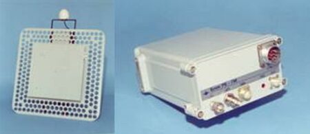

Изделия "Терминал" предназначены для работы в спутниковой системе сбора и передачи данных (ССПД) через искусственный спутник земли в центр сбора и обработки данных в реальном масштабе времени. Изделия "Терминал" разработаны в интересах Росгидрометцентра, но могут быть использованы для передачи любой многоцелевой информации. Скорость передачи информации 100, 400 или 1200 бит/сек.
Изготовитель: Ярославский радиозавод.
Технические характеристики
Диапазон частот: 401-402 МГц
Соответствие стандартам: Сертификат №02.112.0673-2004
Диапазон рабочих температур: -40 ~ +40 С
Скорость передачи данных: 100, 400, 1200 Бод
Изотропная мощность: 8-10 Вт
Вес: 13 кг.
Основной набор функций изделия "Терминал":
• Оповещение ведомственных центров об экологическом состоянии окружающей среды контролируемых территории через съем информации от системы датчиков.
• Оповещение ведомственных центров о возникновении землетрясений, селевой и лавинной опасности, цунами и др. стихийных бедствиях через съем информации от системы датчиков.
• Оповещение ведомственных центров о возникающих аварийных ситуациях на контролируемых производственных объектах (АЭС, хим. предприятия и т.п.) съем информации от системы датчиков.
Состав изделия "Терминал":
• Радиопередающее устройство, включающее узлы сопряжения с ПК и высокоточный таймер, синхронизируемый от навигационного приемника.
• Антенна
• Устройство установки координат.
