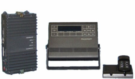

Двухдиапазонная локомотивная радиостанция "Транспорт РВ-1.1М" (Р22В-2) обеспечивает работу в симплексных линейной и зоновой системах поездной радиосвязи на частоте 2,130 МГц или 2,150 МГц в гектометровом диапазоне (ГМВ), а также на любом из 6 каналов в любой из заранее установленных 8 групп частот метрового диапазона (151.7125 - 156.0125 МГц).

Состав радиостанции “Транспорт РВ-1.1МК”:
• устройство приемопередающее (УПП) 1 шт.;
• блок питания (БПЛС) 1 шт.;
• манипулятор (МП) 2 шт.;
• держатель манипулятора (УС) 2 шт.
