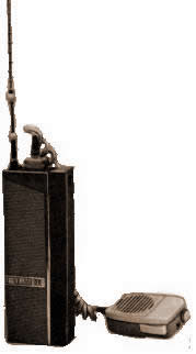

Тюльпан (22РТП-2-ЧМ)
Портативная одноканальная 100 мВт-ная симплексная транзисторная VHF-радиостанция. Используется для организации связи в различных отраслях народного хозяйства - для строительных площадок, железнодорожного и автомобильного транспорта, сельского хозяйства и т.п. на небольшие расстояния до 1-2 км.
